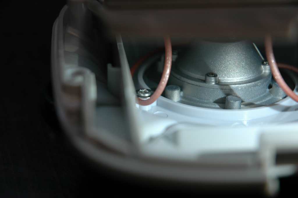

Podobne pripomienky sme uz zaznamenali, nejedna sa o vadu alebo problem adapteru samotneho, ale o dosledok nedodrzania navodu na pouzitie :( Kvalite nasich produktov venujeme najvyssiu prioritu, so sposobom pouzivania/narabania s pigtailami sme sa zooberali uz pocas vyvoja a kazdopadne vitame kazdy navrh na zlepsenie nasich produktov od zakaznikov.

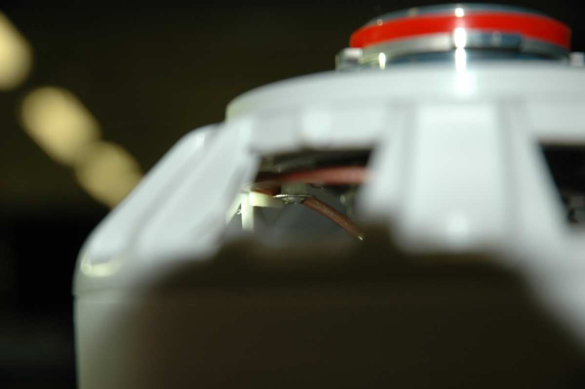

K problemu pigtailov a TwistPort Adapteru pre RB: Pigtaily sa zlomia prave vtedy, ak sa snazite dostat dovnutra adapteru inak ako definuje navod na pouzitie, t.j. odskrutkujete hornu cast adapteru a adapter cely otvorite. Obzvlast sa pigtaily natiahnu ak ho otvorite a hornu cast adapteru sa snazite odkryt bez toho, aby ste spodnu cast dali nizsie (presne ako na vasom obrazku). Pokial postupujete podla navodu t.j. pripojite pigtaily ked je suflik vysunuty a zasunietie ho uz s pripojenymi pigtailami, kable sa nezlomia ani inak neposkodia. Napriek tomu, ze to nevyzera na prvy pohlad presvedcivo, s touto situaciou sa pocitalo a pigtaily maju dostatok miesta na to, aby sa spravne (im prirodzenym sposobom) ohybali bez ich poskodenia.
Ohybanim pigtailov pri instalovani RB sme sa samozrejme zaoberali uz pocas vyvoja produktu. Na prilozenej fotke je jeden z testovacich prototypov, kde je cez vyrez v tele adapteru vidiet, ako sa spravaju pigtaily vo vnutri. Napr. na tomto konkretnom prototype sme testovali tvar a sposob uchytenia pigtailov - bystrejsi si vsimnu maleho dielu tlaceneho na 3D tlaciarni (testovali sme rozne tvary uchytenia). Takze len zopakujem - pigtaily sa naozaj nelamu. Zlomia sa len pripade, ze odmontujete hornu cast a adapter otvorite, alebo nepostupujete podla navodu, pigtaily nasilim vytahujete a pod. V pripade, ze namontujete RB podla navodu, pigtaily sa vam nezlomia ani nijako neposkodia.
Na videu nizsie mozete vidiet instalaciu RB do adapteru a to, ze pri spravnom postupe pigtaily nie su nijako lamane ani inak mechanicky trapene (nad ramec ich urcenia/pouzitia). Mimochodom, tento typ pigtailov je prave urceny na takuto manipulaciu. To je jediny dovod preco sme v adapteroch pre Routerbordy urobili vynimku a nepouzili Semiflex (nespravne nazyvany semirigid - ten je totiz uplne tuhy koaxialny vodic bez moznosti ohybania uzivatelom) kabel, ktory je pouzity vo vsetkych ostanych twistport adapteroch (pre Rocket M5, prism, ePMP a podobne). Semiflex kabel nie je totiz urceny/vhodny na takto mechanicky zatazovane aplikacie.
