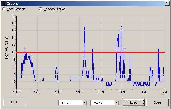

A ted trocha poznatku z terenu, ktere jsou nadevsi teorii. Na screenshotu je tydenni graf vyvoje regulace TX power pri breznovych destovych prehankach na jednom z prototypu AL80HP. Spoj 5,5km v Praze.
Cerveny prah odpovida maximu TX power 10dBm soubezne testovaneho spoje 250MHz/64QAM (ne Ceragon). To je jen o 2dB horsi nez maximum Ceragonu. Cili si lze udelat predstavu, jak by asi dopadla i IP20E. Oba testovane spoje maji maximum propustnosti Gigabit. Jak patrno, behem nekolika dnu v ramci jednoho tydne ten druhy spoj nekolikrat musel podradit ACMkou, zatimco AL80HP jela stale Gigabit.

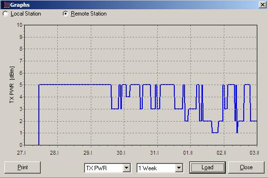

A takhle vypada regulacni odchylka ATPC ve vykonu TX, pri nastavenem RX level -40dBm, v zavislosti na tom, kolik je aktualne vody ve vzduchu. Situace v mesici leden/unor pri teplotach okolo -20°C a delta v ramci denniho teplotniho cyklu:
Jak je videt, jen teplotni zavislost muze vyrobit na spoji rozdil v urovnich 4dB. A to jde jen o velmi kratke sledovane obdobi, jednoho konkretniho roku. V zime voda ve vzduchu zmrzne a je to lepsi. Kdyz nekdo postavi spoj zrovna v tomto obdobi, muze se pak v lete divit :-)
