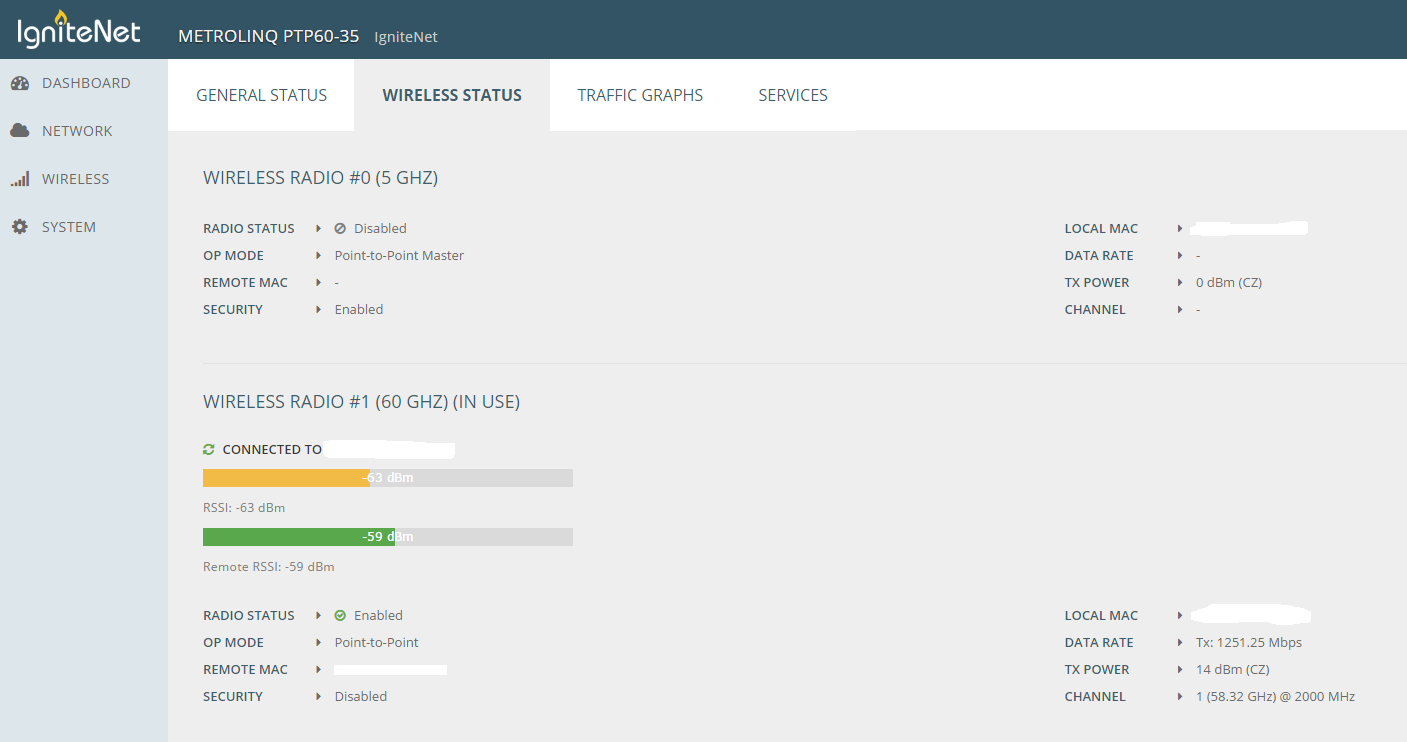

Postněte někdo jaké máte signály na vzdálenosti, podle toho co píše support máme všichni signál o cca 10dB horší, než by měl být, něco je špatně...
My máme na 300m okolo -42
Okolo 500m -55
svestka
Příspěvky: 1423
Příspěvekod svestka » 9 years ago
melvi píše:Postněte někdo jaké máte signály na vzdálenosti, podle toho co píše support máme všichni signál o cca 10dB horší, než by měl být, něco je špatně...
Okolo 500m -55
300m, signál -43, antény 42dbi
