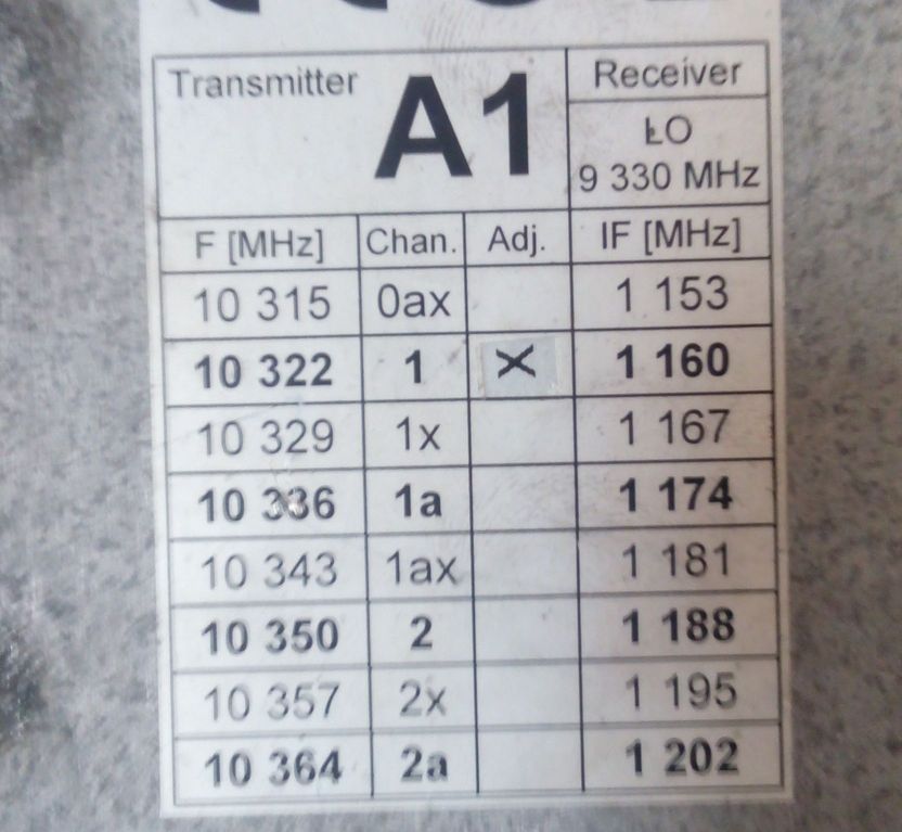

Ahoj, potřeboval bych naladit pár historických spojů od Alcomy, někdo mi tady kdysi na fóru radil, že se to dá pomocí satfinderu, kde se nastaví vlastní satelit atd. Koupil jsem si Openbox SF-51. ale jelikož nemám zkušenost ani se satelitem, vůbec netuším co tam nacvakat. Našel by se někdo ochotný a trpělivý, kdo by mi to vysvětlil?
Chápu jen že musím napájet konvertor (ale jakým napětím už nevím), který Alcoma má a z něj už do jednotky leze jen nějaká mezifrekvence, ale jakou to má souvislost s frekvencemi, co jsou napsané na jednotce.
Potřebuju od toho vlastně jen projet pásmo, abych se ujistil, že tam nic nejede a na zvolené frekvenci najít nejsilnější signál z protější strany.
Mohl by mi to prosím někdo vysvětlit na přiloženém obrázku?
Předem díky.

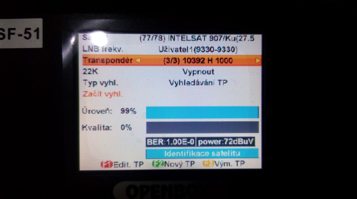

Tak to přeci jen nezvládnu, koukám na ten satfinder a pořád nechápu souvislosti.
Mám možnost tam nastavit frekvenci LNB, respektive dolní a horní frekvenci, ta má být jaká? Pak se tam definují transpondéry, to už má odpovídat absolutní frekvenci, kterou vysílá protistrana?

Nechci se hádat, ale většina 'levných' satfinderů nemá možnost zadat vlastní mezifrekvence a bývá tam defaultně 950-2150. Satelity v Ku pásmu behají na 10.7-12.75GHz, To se konvertuje do té mezifrekvence. Navíc ještě se to dělí na Lo 10.7-11.7GHz a Hi 11.7-12.75GHz, což se přepíná modulačním kmitočtem 22KHz. To ale Alkoma určitě nemá, takže tě zajímá jen to Lo pásmo. Když tedy vezmu 10700-950, vychází mi 9750. Takže, pokud satfinderem lovím frekvenci 10700MHz, LNBčko to zkonvertuje na 9750MHz, to mi pak jde po koaxu do měřáku, kde se mi na displeji ukáže 10700MHz.
Pokud tedy chceš lovit např. 1. kanál na Alkomě, který je 10322MHz, zřejmě odečteš těch 9330MHz, což je 992MHz a teď jsem v prd*li, protože mi tam nesedí těch 1160MHz na té Alkomě.

Televizní LNB má 2 pásma mezi kterýma přepíná, v tomto případě bych si toho horního nevšímal, frekvenci oscilátoru pro dolní bych nastavil na těch 9330 MHz a frekvenci transpondéru tu, na které vysílá protistrana, tj. 9330+1160=10490.
Příp. pokud nejde změnit frekvence oscilátoru, nechal bych tam 9750 a transpondér nastavil na 9750+1160=10910.

the.max píše:Pokud tedy chceš lovit např. 1. kanál na Alkomě, který je 10322MHz, zřejmě odečteš těch 9330MHz, což je 992MHz a teď jsem v prd*li, protože mi tam nesedí těch 1160MHz na té Alkomě.
1160-992=168 MHz, což je duplexní rozestup, takže to sedí. Vysílá na kanálu 1 (10322 Mhz), přijímá na kanálu 7 (10490 Mhz).
Jednoduše změnit obě horní i dolní a nemusí se nad tím uvažovat. Obě nastavit jako 9330.
Ano pokud se změní mezifrekvence na 9330 tak se tam zadá absolutní frekvence.

Už mi to funguje, přesně podle návodu obě frekvence LNB na 9330 MHz a Nastavit transpondér na absolutní frekvenci Tx protistrany.
Přikládám foto, pokud by to řešil ještě někdo jiný - přijímaný kanál protistrany 3a (10 392 MHz).
Moc díky chlapi, nakonec to zase tak složité není
