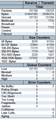

Nechci zakladat nove tem. 1S10 mi dava packety do PAUSE a FILTERED. Vymenil jsem zdroje, kabelaz, zkusil jsem to dat do jineho portu. Vymenil jsem switch, router. Proste vse. Kdyz spoj nastavim port na 100Mb, tak je to v poradku.
Zkousel jsem nejaky nastroj wireshark, ale nepochopil jsem jak se stim pracuje. Prikladam obr. . Jiny spoj chodi v pohode. Diky za podnety
