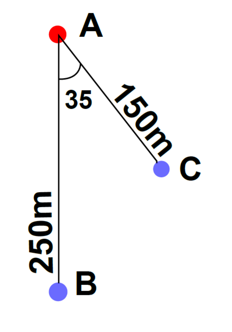

řeším realizaci bezdrátových spojů viz schéma v příloze.
Bod A je centrální bod (server a zdroj internetu) ke kterému se budou připojovat klienti B a C - přímá viditelnost je zajištěna.
Jde mi o to jakou použít technologii (co nejlepší poměr cena/výkon - požadovaná rychlost alespoň 50/50Mbit) a ideálně jaký HW zvolit - předpokládám, že existují 1000x vyzkoušená řešení...
Chtěl jsem to postavit na Ubiquiti NanoStation M5, ale raději se chci zeptat zdejších odborníků... přeci jen proč vymýšlet znovu již dávno vymyšlené :mrgreen:
Díky
DoDo

tohle je asi spíš téma do začátečnického tématu..
každopádně bych použil NanoBeam 16Dbi z důvodu jednoduchosti nastavení a toho, že by to mělo dostát požadavku na propustnost...ale za předpokladu, že to nebude v silně zarušeném prostředí....
Jakub Havlíček
Ide o ta aky ma rozpocet a ake je to prostredie. AK je to niekde v meste tak to bude tazsie. Ak niekde na okraji mesta alebo v dedine tak by som to osobne riesil asi 4x SXT a hotovo. Vhodne osadit vysielaciu stranu na stoziar, zregulovat atd.

neměli byste tip na nějaké zařízení (1ks), které by zvládlo v bodě "A" vysílat pro oba klienty, abych nemusel instalova 2ks SXT?
staci jedno sxt a namirit mezi ty 2 cíle. bouzel klasicke se nedela s L4, musel bys kupit model RB SXTG-5HPnD-HGr2 , kde je L4 v zakladu. pripadne ruseni aspon castecne odstinit treba skrz toto :http://www.ipmedia.cz/default.asp?cls=stoitem&stiid=3774 , na obrazku maj blbou verzi, ale produkt je to spravny, pro bezna SXTčka, potazmo pro tlustá http://www.ipmedia.cz/default.asp?cls=stoitem&stiid=3775

Vysilani : http://wifi.aspa.cz/mikrotik-routerboar ... da-z105922
Prijem 2x : http://wifi.aspa.cz/mikrotik-routerboar ... da-z105759
Nejake radoby "odrusovaci" plechy bych vubec nekupoval a radeji koupil kdyz uz tak treba lepsi antenu na vysilani nez to SAr2. Nacpat si za antenu kus oceloveho plechu ktery tak akorat to co ta antena vysmaži dozadu obrati do predu mi prijde jako zhovadilost.
Příspěvekod kure05 » 10 years ago
Na vysílání bych dal 25° verzi SXT. Při těch vzdálenostech klientů bych se nebál že by jeden nebo druhej měl špatnej signál . . .

Takže na Mikrotiku:
Jako AP (bod A) tedy: RBSXTG-5HPacD-SA s L4 (90deg antena)
Jako klienty (body B, C) RBSXTG-5HPacD s L4 - nebo poradíte něco levnějšího s L3?
v AC nevidim zadne klady, jen si zvedas cenu, svoje sem uz napsal :P
Příspěvekod the.max » 10 years ago
ac je dobré v místě, ke nehrozí žádné rušení. Pak to jede jak z praku. Pokud je tam ale nějaký bordel, byť vzdálený, QAM modulace to moc nedává. Takže pokud je to čisté, to ACčko byzk zkusil, pokud ne, tak stačí úzký sektor, aby nechytal moc bordelu z okolí, jako AP a na klienty Lite5.

pcwifi píše:staci jedno sxt a namirit mezi ty 2 cíle. bouzel klasicke se nedela s L4, musel bys kupit model RB SXTG-5HPnD-HGr2 , kde je L4 v zakladu. pripadne ruseni aspon castecne odstinit treba skrz toto :http://www.ipmedia.cz/default.asp?cls=stoitem&stiid=3774 , na obrazku maj blbou verzi, ale produkt je to spravny, pro bezna SXTčka, potazmo pro tlustá http://www.ipmedia.cz/default.asp?cls=stoitem&stiid=3775
Tady ovsem neverim, ze ti ten sektor protahne 50/50M v kazdym smeru.
