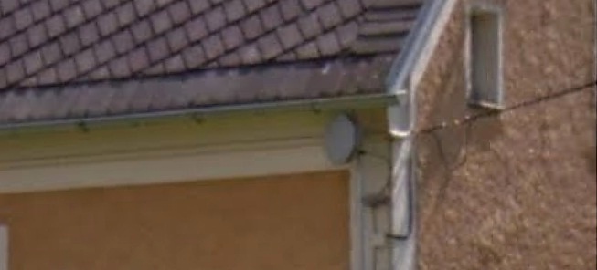

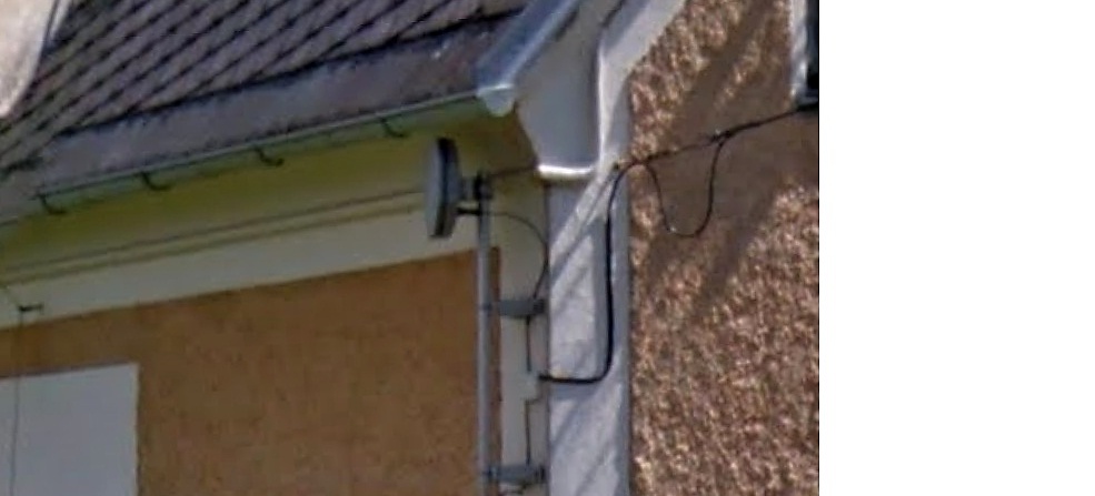

Zajímalo by mě co je zač anténa na fotce. Tvarem připomínající Sextant, jen o něco vetší, ale celý to je hliníkovej masivní odlitek. Povětšinou to je přidělaný na stěnách, nebo komínech na hliníkovejch konzolích s hliníkovou eloxovanou trubkou. Připojení tý antény je pomocí spešl vodotěsnýho kulatýho 8 pinovýho konektoru. Očividně to je už staršího data výroby, protože to dnes už jen straší na barákách a střechách, případně demontovaný na půdách. U nás v Liberci všechny tyhle klientský jednotky jsou směrovaný do centra, někam na Stower a ve Vratislavicích nad Nisou zas do sídliště. Nikam jinam jsem to nikdy natočený neviděl. Dneska jsem našel takovou antenu v bordelu na půdě v jednom činžáku, tak jsem to rozebral a je to poctivej kus elektroniky (foto můžu dodat). Vedl z toho vždy černej , poměrně tlustej kabel - nebyl to UTP. Vnitřní stranu tý antény jsem nikdy neviděl, ale na zdrojový DPS je psáno že vstupní napětí je 38 - 65V. Určitě to bylo na internet, ale na jaký frekvenci to pracovalo a nějaký další info nevim a celkem by mě to zajímalo.

Popis mi připomíná Bluetone Angel, u nás měly ale tvar kosočtverce. Je to někde přes 3GHz.
Příspěvekod kure05 » 11 years ago
No to tu občas taky vídám, ale moc né. Jak píšeš, kosočtverec a zepředu nálepka s modrým písmem "Bluetone". Tyhle antény byly zas mířený na ještěd. Ty Sextantí antény budou asi něco jinýho.

Pokud to bylo radiokomunikací, a bylo to bluetone, tak by to měl být nějaký wimax ve 3.5GHz. Mám dojem, že ty na <> byli od Alvarionu (mají na svědomí i BreezeNET), ale jistej si tím po těch letech už nejsem.

Angel neni Wimax ale jeho predchudce a je to kosoctverec nikoliv sestiuhelnik. Tohle je neco jinyho.

Taky bych rekl, ze je to wimax nebo nejaka takova hruza.
