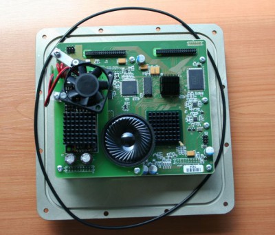

Větrák uvnitř summitu je. Někde jsem měl uloženou fotku. Najdu a vložím...

v noci jsem to kuchnul, je to qam100, větrák není, ale konektor fan na desce je, uvnitř to byla jedna velká pavučina, ale pavouka jsem nepotkal, vyčistil jsem to a zase složil, dnes zatím v poho ale je tu jen 30°C, včera, předevčirem tu bylo 36°C, je to na stožáru 1,5m nad glazovanou pálenou krytinou, pere na to od rána do večera

O tom větráku jsem to slyšel jak legendu od někoho z Wifishopu, dost jsem se tomu divil, protože větrák v uzavřeném prostoru je něco fakt pochybného..
Insider píše:O tom větráku jsem to slyšel jak legendu od někoho z Wifishopu, dost jsem se tomu divil, protože větrák v uzavřeném prostoru je něco fakt pochybného..
Je to divný, ale fakt mám někde fotku. Jakmile budu doma tak vložím...

ta fotka byla někde tady, tuším že ji sem dával Viktor

To byla asi zrovna verze do klimatické komory :D
