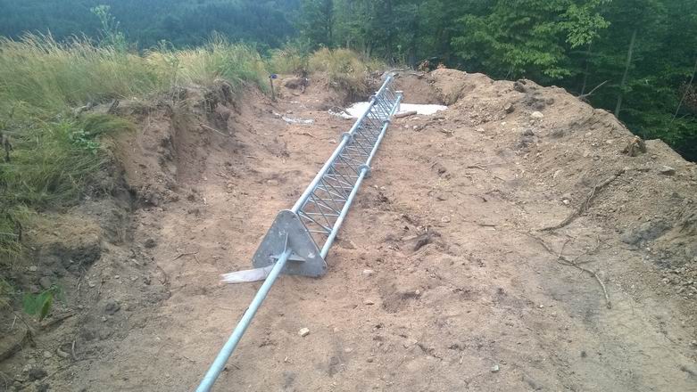

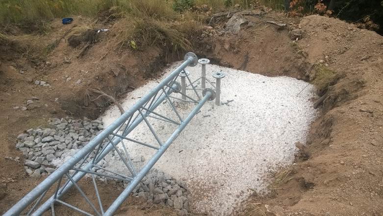

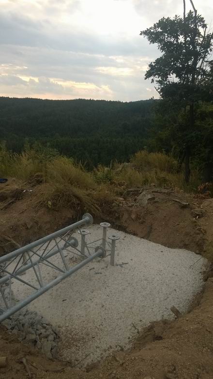

Jak jsem slíbil dnes jsem to dostavěl pár fotek ze stavby :-)
