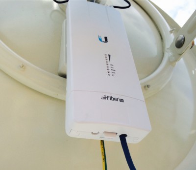

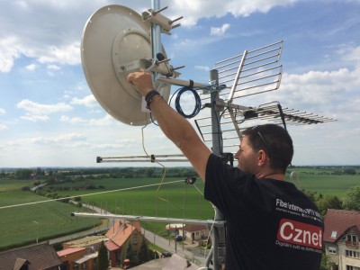

cena spoje af5x + anteny je pomerne vysoka = cca 26.000 Kč
Zdroje je nutne pouzit ty originalni,ktere jsou nejake jine,nez u jinych UBNT a navic to nefunguje v PoE listach,nebo PoE switchych..
Jinak na 3km bezi 110/100 Mbit half duplex. UBNT AC NBE 500 stoji spoj 6000Kc a jede to 450/300 Mbit...

Nemám to sice moc cajk, ale první výsledek na nezatížené lince při packetsize 1350 :
338 of 338 packets received, 0% loss
Min: 0.87 ms Avg: 1.15 ms Max: 41.19 ms
