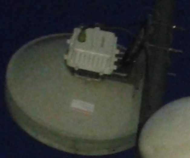

Poznáte co je to za anténu?
Příspěvekod David2006 » 10 years ago
Pozná někdo anténu resp. odhadne pásmo?
whef
Příspěvky: 997
Příspěvekod whef » 10 years ago
Myslím NARROW 10GHz anténa 65 cm od CBL
David2006
Příspěvky: 3243
Díky to by mohlo.
placek.milan
Příspěvky: 286
Příspěvekod placek.milan » 10 years ago
Jojo je to od cbl narrow
pata
Příspěvky: 112
Příspěvekod pata » 10 years ago
David2006 píše:Pozná někdo anténu resp. odhadne pásmo?
Je to 65cm antena od Summit Development s FOD v Hpolarizaci :?:, pasmo 10G, nebo ... 17G, 24G muze byt
.... chces to sestrelit :lol: PBM10-kou nebo AF24-kou = zakurvovači pásna UBNT :cry:

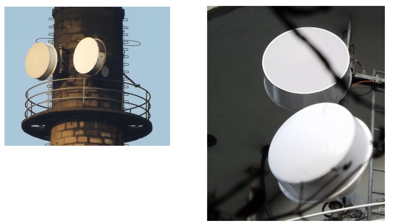

pridam svuj dotaz, co to muze byt za antenu ? Leva cast obrazku ta vpravo, prava cast obrazku ta nahore...

Hadací kvíz ? Tak ty antény jsou 3x120 cm andrew, co tam je za rádio těžko říct, ale hodně se dávali k ceragonům 11 Ghz i jiné pásmo to může být. Ta jedna jiná je stará anténa orcave 120 cm určitě na 10Ghz a pod tím ohebným vlnovodem připojena alcoma MP200 hádám, nebo MP600 Ale to si nemyslím a nebo jen alcoma v jiném pásmu. z té fotky se dá leda věštit ..
pcwifi píše:pridam svuj dotaz, co to muze byt za antenu ? Leva cast obrazku ta vpravo, prava cast obrazku ta nahore...
zkusil sem to no :D uz na ten objekt nemam vstup a konkurencni lempl ISP vede 10G UBNT odnekud do jedne obce. ALe boha boha nemuzu najit zdroj, vse se ubira tedy k teto antene a slo mi o to da li se za ni skovat PB M10. O nic jinak nejde...

Jediný co by mohla být PBM10 Ubnt je ta malá anténa pod těmi dvěmi Andrew anténami, ale tomu moc nefandím, nevypadá to jako jirous 30 cm anténa ani original či něco jiného k UBNT. Spíš jako anténa od Full spoje. Ale nemá to moc dobré rozlišení. Jinak tě konkurence ruší jako nás ? Asi jediné řešení jiné pásmo a nebo Alcoma MP600 ta se s tím do jisté míry popere. :D
