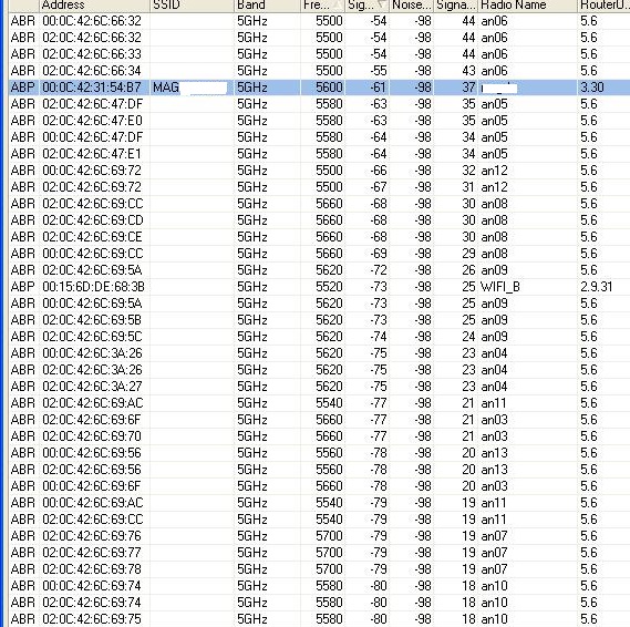

Nevíte někdo co může být toto? Skáče to po všech kanálech. Zvýrazněná je naše sít

honzam píše:Nevíte někdo co může být toto? Skáče to po všech kanálech. Zvýrazněná je naše sít
Sikovne napsany skript v mikrotiku? Pokud do toho ještě viník pere 40 Mbit UDP provozu, tak bych nechtěl v jeho dosahu nic provozovat.

Vypadá to na pokus o airselect na mikrotiku, ale netuším, k čemu by bylo dobrý měnit i mac.. leda že by v tom byla snaha o větší odolnost proti sestřelení.
Zkoušel jsem něco podobného, ale naskriptovat to nejde, aby to jelo bez rozpojování. To je zároveň největší slabina i u UBNT, takže cizí airselect jde snadno vyřadit ze hry. Ale věřím, že by to v mikrotiku zvládli zahrnout do nstreme, nv2, nebo nějakého nového protokolu, tak aby to kontinuálně přeladilo.

Co k čemu? Říkám, že jsem totéž zkoušel ze zvědavosti na mk. Jde to, ale stejně jako UBNT to má VELKOU slabinu, díky které to nemá praktického využití v masovém měřítku. To ostatní ber jako úvahy v teoretické rovině. Tečka.
mě by zajímalo k čemu je dobrý skákat po kanálech. Pokud skočí do rušenýho kanálu, spadne rate dolu. Neni tedy lepší ject na nějakym čistějším a neskákat?

Já to vim, že se na tom rychlá páteř postavit nedá, ty to víš taky, ale někdo se na tom snaží udělat díru do světa. Z podstaty je FHSS v jakékoliv podobě o robustnosti a ne o rychlosti, ale to už jsme v tomto topicu určitě řešili někde na začátku.
