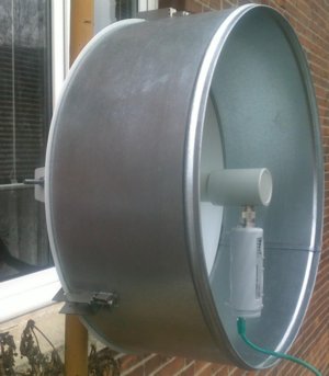

používám tento límec, je to univerzální a výroba je jednoduchá a rychlá. Pasuje to téměř na cokoliv. Čím větší, tím lepší to vypadá. Montáž i demontáž za pár vteřin. Chňapky i stahovací šrouby dělám z nerezu. Funguje to určitě lépe, než ty pružiny. Přední kryt není obecně problém, jen v tomto případě ( mANT30 ) je průměr okolo 70cm, takže forma a lisovací rám už není tak jednoduchá. Muselo by to stát za to, o čemž trošičku pochybuji, když srovnám cenu PBM10 a této soupravy. No uvidíme.

Vypadá moc dobře.... na kolik si ceníš ten límec? Klidně PM.
