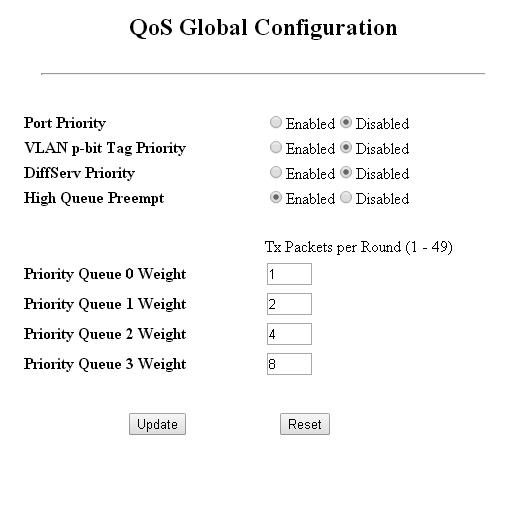

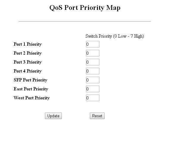

Mám problém so spojmi Alcoma ohladom IPTV. TV seka, kockuje atď... Spoje sú licenc 296Mbit. Máme aj Nera (ceragon) a tieto problémy nerobia. Z web mgmt neviem zistiť presný model (má mi to poslať kolega). Nejaké to info o firmware: Application Version 2.9.35v2, Chassis CF08301686. Ide to na 18Ghz. Licence je samozrejme zaplatený. Alcomy boli premerané chlapmi od Alcomi a sú OK podľa nich. Signaly sú ok. Nikdy pred tým som qos neriešil. Vyfotil som aj možnosti nastavenia qos ak to pomôže(viď príloha). Nebude stačiť upgrade firmware? Ďakujem vopred za rady.
Alcoma QOS a IPTV
Alcoma QOS a IPTV
- alcoma2.JPG (21 KiB) Zobrazeno 3808 x
- alcoma1.JPG (28.52 KiB) Zobrazeno 3808 x
- alcoma.JPG (11.13 KiB) Zobrazeno 3808 x

Zacal bych tim, ze si priradis QoS prioritu na LAN port kde prenasis IPTV stream, pokud to mas rozdelene na VLANach per port. Ted mas vsude prioritu 0, to je ta nejnizsi a podle toho se k tomu trafficu Alcoma chova. Jinak podle obrazku jsou to ALFy, nikoliv MPcka.

Ďakujem veľmi pekne za odpoveď. SFP som nastavil na priority 7. IPtv máme vo vlan 500. Momentálne som doma, tak neviem vyskúšať či nastala nejaká zmena. Prikladám video z dnešného testu. http://uloz.to/xbqvYYrC/video0076-3gp .

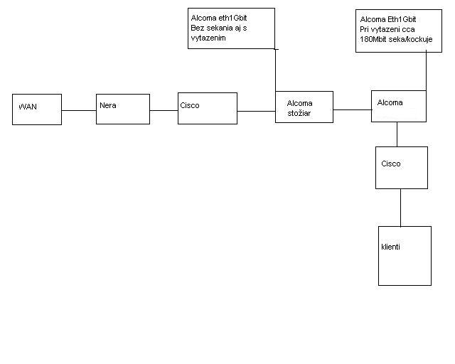

kolik toku tece temi spoji (spicky)?
k cemu jsou ty ALCOMY pripojene?

Zdravím Vás. Model je takýto. Connect prichádza cez neru na stožiar. Nera je prepojená s alcomou cez cisco 3400G kde je urobený multicast routing. Tu by som problém, ale nehľadal, keďže pripojený stb v alcome v eth porte na stožiari nesekne ani raz ( ani pri vyššiom trafficu cez neru a cusco) a za spojom alcoma v eth porte už seká. Za alcomou na druhej strane je cisco4500. Viď príloha.
