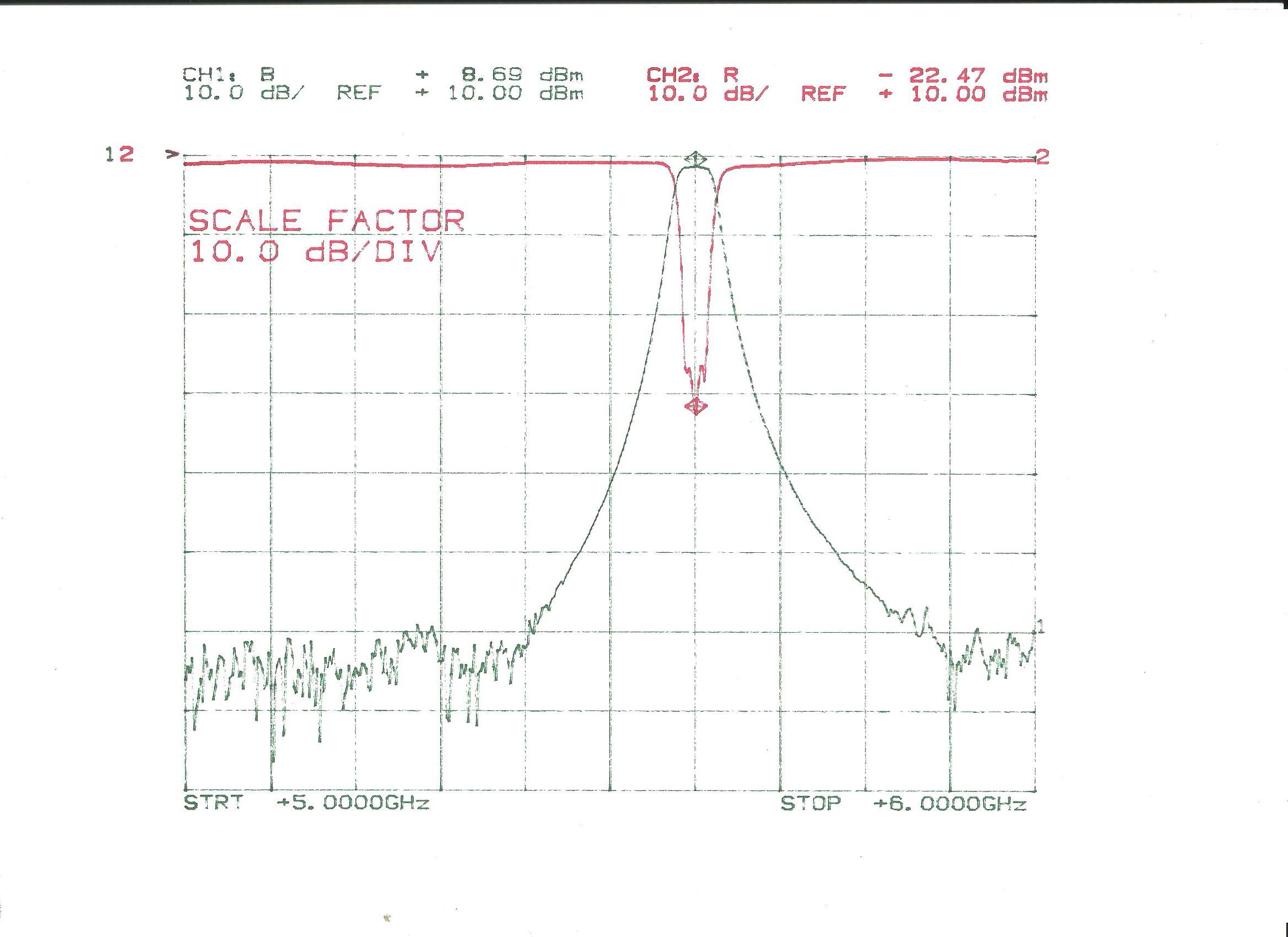

Mudroch_Jan píše:.... je dost hloupé se domnívat, že bez měřící techniky se podaří "podle oka" naladit selektivní strukturu tak aby měla dobré odrazy (SWR)...... Děkuji :-)
Pane Mudroch,uzivatel ma pri ladeni v terenu [nebo v kancelari]k dispozici udaj o sile signalu a udaj o CCQ-oboji souvisi s utlumem filtru a CSV.Ma tedy k dispozici nejen oko,ale vlastne i jednoduchy merici pristroj.
Technicky zdatnejsi typ dokaze filtr naladit pri sledovani vyse uvedeneho na vyhovujici parametry behem nekolika minut,kdo zvoli radeji dokonale naladeni na analyzatoru,plati pouze postovne,preladeni nasich filtru provadime zdarma.
Chapu,ze Vase filtry jsou slozitejsi a dokonalejsi,tudiz v polnich podminkach nepreladitelne,suma ,kterou za Vase filtry pozadujete,je ovsem pro vetsinu potencialnich zakazniku odrazujici.
Mudroch_Jan píše:Dostaly se mi "na stůl" dotazy na možnost uživatelského přeladění ...jak je možné že u nich to jde a u "našich" filtrů bez měřící techniky nikoliv"?
Abych nemusel reagovat na každý dotaz zvlášť, tak: je dost hloupé se domnívat, že bez měřící techniky se podaří "podle oka" naladit selektivní strukturu tak aby měla dobré odrazy (SWR)...
Poprosil bych pana Šťourače aby uvedl celou záležitost na pravou míru a aby uváděl o filtrech všechny údaje (přenosové a odrazové charakteristiky při odborném ladění a při laickém ladění) včetně toho, kde má smysl použít filtr jen se třemi dutinkami - ušetří mi to spoustu času... Děkuji :-)
O tom,kde ma smysl pouzit triobvodovy filtr,se muzeme akademicky dohadovat [nemam na dalsi teoreticke diskuse cas ani chut],konkretni odpoved zni-tam,kde jeho parametry postaci k odfiltrovani nezadoucich signalu a zlepseni prenosovych parametru spoje.
Otazka: a co jsou vyhovujici parametry? Odpoved o radek vys.
Proc je cena Vasich filtru tak vysoka?

Mudroch_Jan píše:Cena II.: okrajově by mne zajímalo jakou měřící techniku a jaké příslušenství používáte - podle kresbiček usuzuji že to asi nebude jen otázka pár kliknutí a protokol je uložen.
Zalezi na okolnostech,protoze Vam chci udelat radost,prikladam jednu maluvku,nebyla to jen otazka par kliknuti,musel jsem zmacknout tlacitko PLOT na HP 8757.
(235.51 KiB) Zatím ještě nestaženo

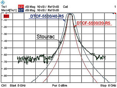

Díky za hezký obrázek reálného výsledku tří rezonátorů - je potěšující že i toto už dost pomáhá.
Dovolil jsem si ho použít pro demonstraci rozdílu jak měření tak použité techniky (vzhledem k položené otázce na rozdíly v cenách).
Rád bych věděl jaká je cena Vašich filtrů (určitě nejsem sám koho to zajímá)?
stouracpetr píše:Vliv ladeni filtru na uroven signalu je kazdemu jasny,souvislost mezi CCQ spoje a CSV filtru je nyni jasna i Vam.
Ach ten "maločeský" trapný sarkazmus... :-(
Ano, napsal jste to přesně - "souvislost" - to ovšem zdaleka neznamená, že je to (všeobecně) použitelný postup na který se dá spoléhat - spíše je to jen "polámaná berlička"...
Vy máte na měřící postupy "nějaký" názor, někdo jiný má zase svůj.
Já se například neztotožňuji s použitím všeobecného ukazatele CCQ (na který má vliv kde co) namísto měřáku, nebo s použitím skalární metody měření na vyšších kmitočtech...
