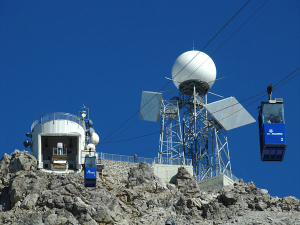

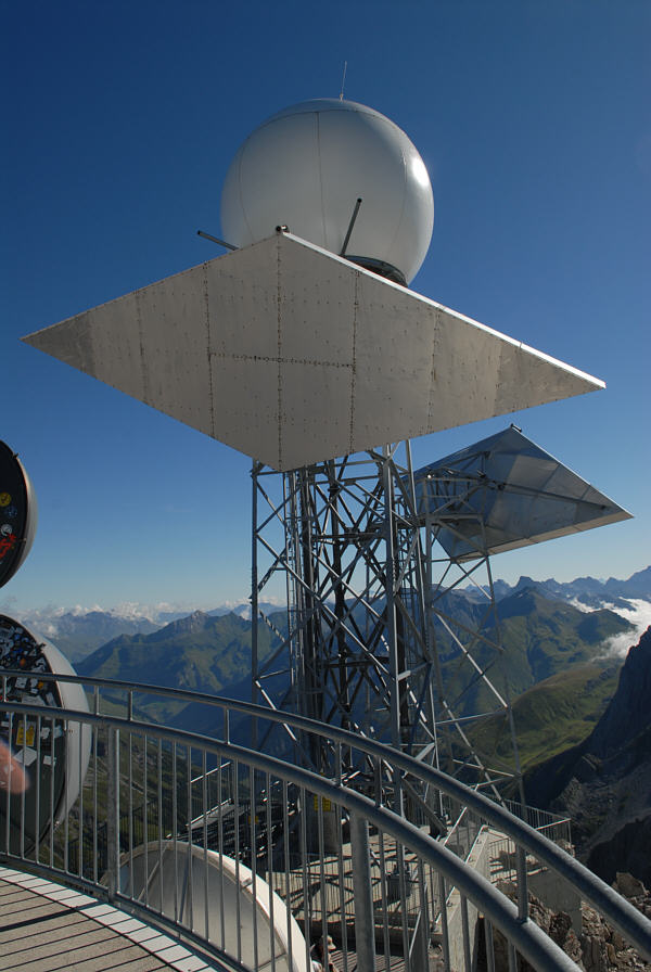

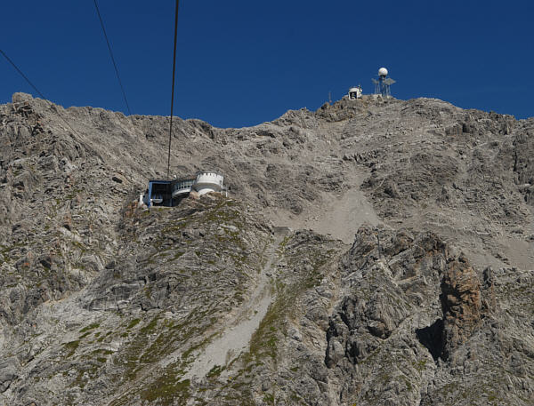

Trocha inspirace pro pasivni retranslaci :)
Arlberg, Tirol 2802 asl...
No a pak ze reseni neexistuje :lol:
