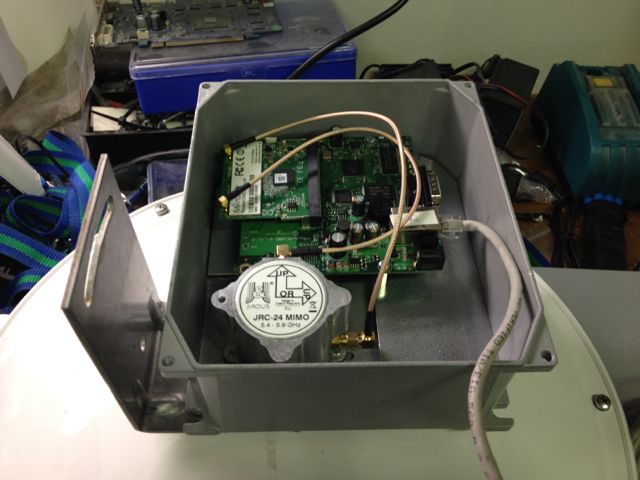

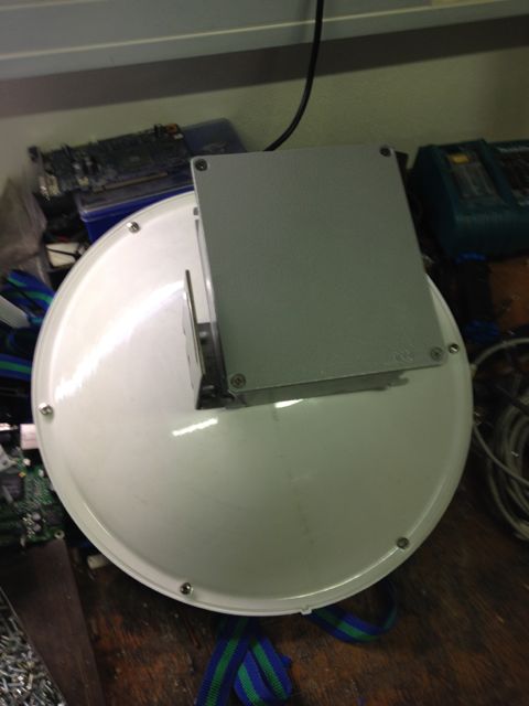

ve firmě jsme si všimli vaší diskuze jelikož řešíme ten samý problém. Aktuálně máme první prototyp ze scameboxu. Počítáme s umístěním jen 411 nebo 911. Zde je pár foto prvního prototypu:
Ještě přesně nevím kalkulaci, cena samotného boxu je kolem 480Kč bez DPH. + práce frézaře + montážní plech... uvidíme jak se to bude dál vyvíjet, rádi bychom nějakou přijatelnějsí cenu. Budu informovat.

whef
Příspěvky: 997
Příspěvekod whef » 11 years ago
Tohle je hezké řešení ještě s eth průchodkou to je dobré. Akorát nevím jestli by se tam vešlo zařízení, kdyby to byla anténa s F-konektory rsma moc používat nechci :( i když je to asi lepší řešení, né moc universální
sauron
Příspěvky: 25
Příspěvekod sauron » 11 years ago
S Nkama není problém, SMA používám kvůli nižším odrazům - když jsou takhle schovaný v piksle, tak nám smačka nevadí :-)
Průchodka se může dát jakákoli.
