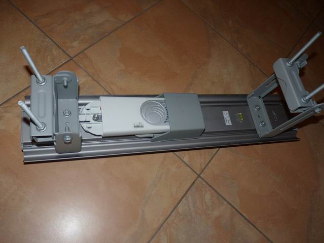

postnul jsem foto redukčního držáku na RF sektorku: https://www.facebook.com/cambiumnetwork
aaa už to začíná. Vemem nejhorší sektor na trhu a dáme k němu podle vás nejlepší wifi technologii která má zvládnout víc stejných kanálů na sajtu hlavně díky kvalitě anteny. Bravo, bravo :roll:
raptor13
Příspěvky: 5
Příspěvekod raptor13 » 12 years ago
ještě jsem přidal foto konektorované jednotky.. Hele já tu RFkovou anténu nijak nepropaguji.. nic o ní nevím. Zda je či není v praxi dobra.. Jeden člověk chtěl vidět jak vypadá redukce... a popravdě jsem tyhle sektorky viděl poprvé až když přiletěli z USA na betatesty.. (se asi proletěli SK - USA - CZ :) :) .... Kdo rozumí proč, tak jeden ze základních parametrů pro úspěšnou ABAB konfiguraci s TDD železem je kvalitní anténa s FB aspoň 30db.. určitě na trhu jsou je to jen na Vás..
