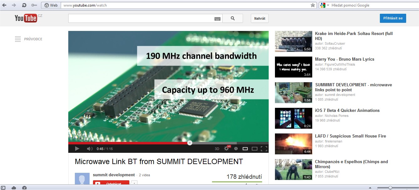

Summit 17/24 GHz - 960 Mbit 190 Mhz kanál zdravím všechny, už někdo víte něco o těchto rádijích jen tak ze zvědavosti, aby forum nestálo. Ten 190 Mhz kanál je docela nářez, netuším jak se to tam vejde, jestli to je pravda. No Summitu se zatím uspěšně vyhýbáme. Jsem zvědav s čím přijde alcoma :) Jinak mi připadá, že je snažží a na kvalitu modemu jednoduší zabrat větší pásmo :( než vylepšovat modulaci a je pravda, že i ta má fyzikální limity. :D

Používají dva modemy ve dvou frekvencích, tak proto si můžou dovolit využít tak široké pásmo. Spoj vypadá papírově dobře, při daných rychlostech používá malou modulaci od 4 do 64QAM, takže větší odolnost vůči rušení. Má možnost odděleného napájení 20-56 V, 2x SFP, 2x ETH.

JJ já myslel, že je v 17 Ghz jen 100 Mhz Kanál .. tak nevím kam se vejde těch 190 Mhz nebo se pletu ?
no ja nasel todlentoc :)
Pásmo 17 GHz - Přesný rozsah pásma je 17,1–17,3 GHz

No asi by to šlo, i když polovina pásma se používala pro jeden směr a druhá polovina pro druhý a ještě v křížový polarizaci kvůli malému kanálovému odstupu.

whef píše:No asi by to šlo, i když polovina pásma se používala pro jeden směr a druhá polovina pro druhý a ještě v křížový polarizaci kvůli malému kanálovému odstupu.
tx jedou v pasmu 17Ghz a rx v pasmu 24Ghz nebo obracene takze jak z 17Ghz tak z 24Ghz zaberou 190Mhz
maji specialni dvoupasmovou antenu, ktera jede jak v 17Ghz tak 24Ghz
zadnej XPIC tam neni, proste zabrala obe pasma najednou
To by me zajimalo koho tohle (a po kolika pivech) napadlo vyrobit .... :roll:

Pripomina mi to UBNT - system nizka uroven modulace, siroky kanal.
Je to zkratka zpusob jak s levnym tupym zastaralym HW udelat spoj o vysoke kapacite.
Na 960Mbps zabrat 380MHz sirky kanalu (v 17 a 24ce) je zvrhlost.
Chapu ze pri nizke modulaci lze preklenout pomerne sluzne vzdalenosti, ale zabit kvuli tomu 2 volna pasma podle mne neni dobry krok.

JJ už to vidím v novém datasheetu z toho videa jsem to nepochopil. Je to takový kočko pes docela des běs. :D
a bude tam take vetracek ? :D
a co jinýho by jinak rozhánělo tu vodu ve vnitř? :-)
Na čom fičí autor projektu? :D Počul som, že v Argentine bude legal.... ale toto musí byť niečo tvrdšie :mrgreen:

No bojím se toho, že v dnešní honbě za Megabity si to dost kutilů koupí :( ale ono to, už na nějaké dodržování zvyklostí a limitů v nelicenčních pásmech se už nehraje. Ty obyč průchodky jsou fakt masakr, kompresní uzávěr jim taky nic neříká, ale větráček se mi tam nezdál být, nebo ho jen radši nedali na video :)
