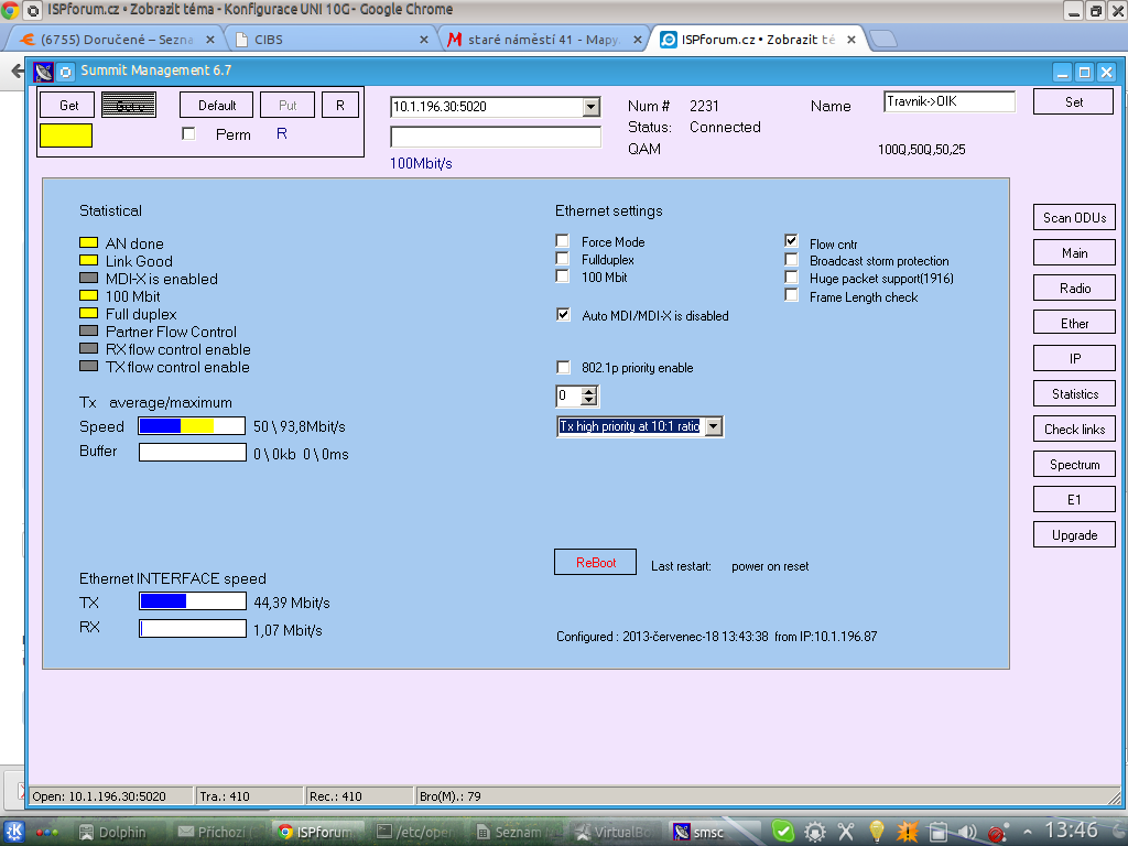

Petr S.
Příspěvky: 795
lukas píše:Pust tam nějaký provoz, který nebude litat přes limit a pošli pak screen s tou stats ethernetu. Buď blbe meris, nebo mas problémy s ethernetem, bych tipnul.
Pustil jsem do toho provoz. Asi beze změny. Rychlost max 6M, občas to spadne na 1M. Ethernet ani rádio nechybuje. Nechápu to, že mi to ukazuje jak rychlost 90M, tak i průměrnou 50M ... ? Ta 90 je jako nevyužitá? Buffer se vůbec nezapne evidentně... Vypadá to, jako by to celý spoj fungoval jen na 50M.

Petr S.
Příspěvky: 795
Tak zdá se, že jsem přišel na závadu. Dělal to switch za tím pojítkem. TL-SL2210WEB 1.0 s firmwarem 1.3.5 Build 20070307 Rel.33086 . Přijde mi, že se s tím Summitem prostě za žádnou cenu nechce domluvit na Autonegotation. A to i když oba hlásí, že jedou na 100M FD. Rychlost je ale poloviční.
Když jsem na switchni nastavil rychlost ručně na 100 FD a na Summitu taky, tak mi switch stejně hlásil 100M HD. Po restartu switche se to přeplo na FD, ale pak se asi po dni provozu switch zaseknul a pomohl až jeho restart. Po něm se mi to už takhle nepovedlo nastavit, ale musel jsem na Summitu nastavit Autonegotation a na switchi to udělat ručně. Nechápu to. Až potom se komunikace chytla na obou stranách na FD, což ale asi není tak plně dobře, aby jedna strana jela Auto a druhá ne. Asi chyba někde na tom switchi. Zkoušel jste někdo nějaký Summity s tímhle switchem? Firmware tam je nejnovější, dotaz na výrobce i na Summit jsem už poslal, tak jsem zvědavý s čím přijdou.
