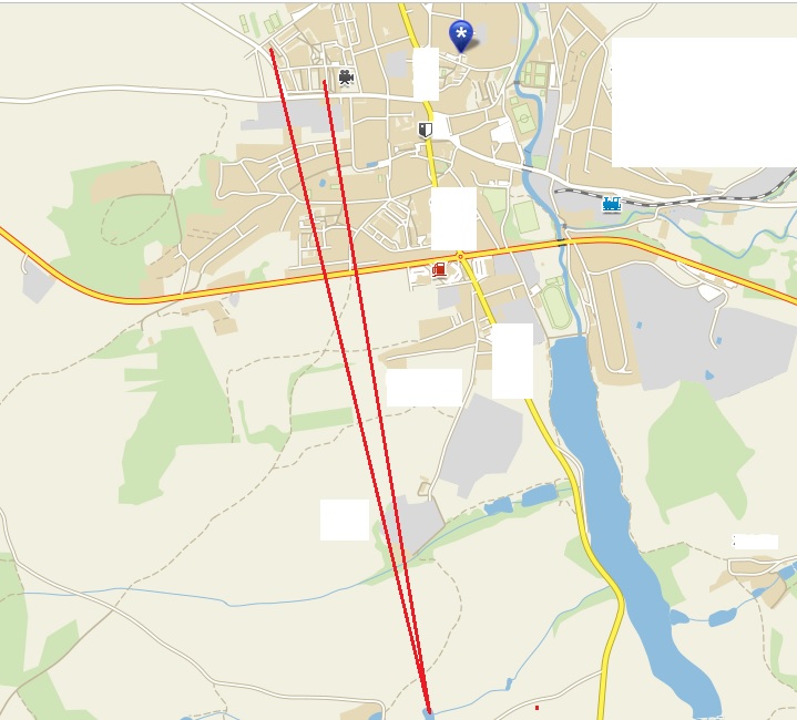

půjde realizace spoje 17GHz?

okoun píše:bohužel ray nedělá 24G jinač bych zde ani nezakládal vlákno, no nevím moc jak to řešit spekták na 17G nemám tak nevím jaký kanál zabrali.
Leda si to půjčit na zkoušku a pak od nějakého hejska nechat odborně namontovat (za měsíc poté se ozve konkurence že má packetloss:) ), ale tou cestou jak Tě (ne)znám asi nepůjdeš. Na jakou je to vzdálenost ty 2 stupně si skutečně ověřuješ (víš místo kam už instalovaný spoj vede) nebo jen odhaduješ? Ono s 5-7 stupni vedle se už snad dá pracovat.
Jak jsem teď nasazoval MP600 na 600m, tak jsem si pěkně rozhasil jinou 17ku. Musím zkusit otočit polarizace, protože ikdyž je rozestup přibližně 45°, tak mi ta Alcoma svítí do safu. Oba spoje jsou 60cm paraboly a když jsem tu Alcomu instaloval a nechal jsem tam víc jak -17db, tak na spektráku Safu už byla viditelná, s -17 jede to v pohodě. Do doby než místo MP600 byla MP360, tak to jelo ok, protože Saf má jen 30Mhz kanál, a tudíž se vedle MP360 s 56Mhz kanálem vlezl.
Pokud odstup polarizací udělá 20db, vyřeší to můj problém, ale s dvěma funkčními spoji s rozdílem dvou stupňů to moc růžove nevidím.

a další věc že jejich pojítko je cca 3 metry na jiné rouře ale to je asi stejně k ničemu, zasílám ještě ten úhel

Vzdálenost?
okoun: Dej to k vláčku a bude to v pohodě ;)
nemohu to dát k vláčku, vzdálenost 3 km.

Řešení je zajet tam se spektrálním analyzátorem a změřit spektrum.
Ve VanCu máme FSH-18 (Rohde a Schwarz) spektrální analyzátor, takže pokud je zájem zavolejte a domluvíme se.
no toho raye budu kupovat ve vancu, tak jestli by to šlo nějak s tím spojit....
je problém co vlastně použí jako alternativní pojítko, protože jedině 24GHz a to jedině Alcoma protože přes Summit se mi nechce taha IPTV a Oracve, Aviat, Ray nemá 24GHz :(
Být tebou tak si nejdřív půjčím spektrák a proscanoval bych celý pásmo. Pak a podle výsledku bych se rozhodoval.Koupit spoj a pak řešit problém je na hlavu postavený.
