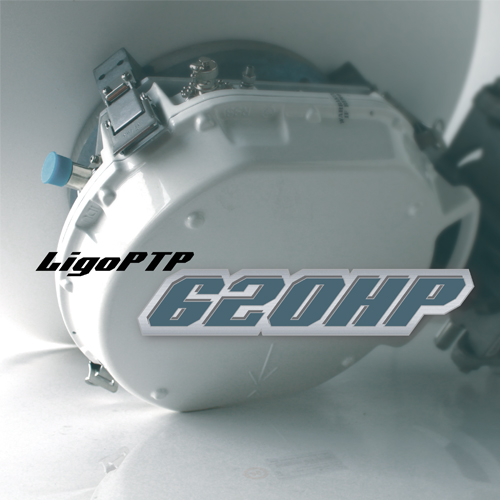

Ahoj vsem,
dorazila mi informace o novem PTP spoji z USA co umi napriklad toto:
- frekvence : 6-38 GHz
- sirka kanalu : 7 to 56 MHz ETSI
- podpora konfigurace : 2+0
- datova propustnost az 730 Mbps (365 Mbps full duplex) - tedy vic jak Alcoma MP360, "srovnatelne" s AirFiberem (ale ten ma je 24G a navic zere na mpbs vice)
- latence pod 0,5msec
- vysilaci vykon 23 - 30 dBm (podle frekvence)
- podpora hitless auto-rate (ACM)
- podpora ATPC
- 3x gigabit ETH, 2x SFP
- napajeni od -20 do -60 VDC
- vyrazne lepsi citlivost i pri 256QAM
- nejhorsi nevyhoda, dle datasheetu je to, ze jde o ODU-IDU reseni a ne FOD :-(
Zajimalo by Vas to ? Zkusim sehnat cenu ci i kousek na test ... :twisted:
Odkazy :
http://ligowave.mailerlite.lt/d8h5i7/25 ... /439344859
http://www.ligowave.com/media/files/Lig ... m_LigoWave
EDIT: Hledal sem dalsi podrobnosti a bohuzel to vypada tak, ze spoj neni laditelny pomoci SW, ale je treba menit ODUcka ... To jeste proverim, pokud to tak je, tak je to mrtve zarizeni uz pri vydani na trh ... :|

hmm USA - neni to spis z CR alias z ATHsystem. To radej zavolej do http://www.athsystem.com/ath-contact.php a budes to mit bez postovnyho z USA
KPE pouziva tu samou jednotku https://plus.google.com/photos/10317391 ... banner=pwa
ODU je zvlast pro kazde pasmo jina - jinak to udelat ani nejde.
takze zadna revoluce se nekona
Ze je ODU jina pro jine pasmo je jasny, ja myslel frekvenci v pasmu.
Prislo mi to povedome ... :lol:

horek ODU je vetsinou od Remecu http://www.remecbroadband.com/products/odus.htm
A ja furt cekam nejaky prevratny spoj ... A zadnou wifinu ve vyssich frekvencich ... :lol: :mrgreen:

lwq píše:Ahoj vsem,
- podpora ATPC
Odkazy :
[img]...[/img]
- datova propustnost az 730 Mbps (365 Mbps full duplex) - tedy vic jak Alcoma MP360, "srovnatelne" s AirFiberem (ale ten ma je 24G a navic zere na mpbs vice) :lol: :idea:
no tos teda kapl na dobrou myslenku 730Mbps /2 = 365Mbps FullDuplex ....takze odborník? 730Half je vic nez 365Full s tou ALCOMOU bych to nevidel tak cerne :mrgreen: :idea:
