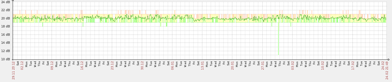

2013-02-24 09.50.24 pm.png (39.52 KiB) Zobrazeno 2184 x
:) já mám Siklu na 1320m .. a tohle je graf Eb/No za poslední 3 měsíce ...:)) je fakt že to je pečlivě zaměřeno a ošetřeno sprejíkem na paraboly ..
