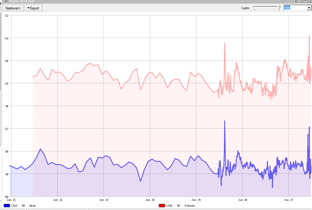

A co s tim mas za problem? me uz to v dude pekne grafuje:)
1s10graf signalu.PNG (83.83 KiB) Zobrazeno 3840 x
signál jo, průtok dat ne.

hapi píše:signál jo, průtok dat ne.
Jo tak to tam maji chlapci nejakou chybu tez me to neslo. Prutok dat, ale sleduju stejne pres mikrotik:)
