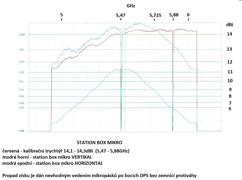

vyzařovací charakteristika a zisk změřený panem Štouračem
	StationBox Mikro 5Ghz MIMO
				- station box zisk.jpg (114.35 KiB) Zobrazeno 2557 x
- (123.85 KiB) Zatím ještě nestaženo
				- station box vertikal.jpg (131.27 KiB) Zobrazeno 2557 x

Ten rozdil mezi V a H je docela brutalni
						Měření mi potvrdilo to, že anténa stojí fakt za hovno. SXT je proti tomu zlaty.

						mikyx píše:Měření mi potvrdilo to, že anténa stojí fakt za hovno. SXT je proti tomu zlaty.
A este mne nestudovanemu v radiotechnike vysvetlipo lopate co tiegrafy ukazuju a podla coho viemze jedno je nahovno oproti druhemu?Dik.

Druha polarizacia ma vyrazne mensi zisk, ale nie ako tu bolo poznamenane koli nespravnej trase vedeni mimo zeme(tie na zisk samozrejme maju vyznamny vplyv) ale hlavne koli nie idealnemu (az nevhodnemu) umiestneniu druheho konektora pre H polarizaciu a stym spojenymi obmedzenymi moznostami napajania patchov na HP, kedze tento port a vedenia boli pridane dodatocne a boli sme v tom case uz obmedzeni moznostiami ktore nam dovolovala (teda uz skor nedovolovala) uz hotova forma na vstrekovanie. Samotne vedenie je sekundarny problem. Konkretne tu sme zvolili "mensie zlo" kde sice zisk by v pripade vedenia nad zemou mierne stupol (ako bolo uvedene) konkretne cca o 1 -1,5 dB stale by to bolo malo oproti VP. Ale je tu este druha strana mince, ak by sme to urobili cross pol by isiel v takom priapde do kytek dost vyrazne a tiez by sme stracali zisk na VP, preto sme sa rozhodli radsej ozeliet zisk na druhej (vtedy este nepotrebnej ) polarizacii ako zly cross pol ktory by mal vplyv aj na znizenie zisku na VP o ktoru nam islo v prvom rade a ktora bola primarna vzhladom na zadanie. Samozrejme ako kazda ina antena aj tato je len vysledkom kompromisu medzi zadanim, poziadavkami, velkostou, cenou, moznostami technologie a vyrobitelnostou. Napriklad SXT ma sice vyrovnane zisky na oboch poalrizaciach ale antena ako taka je dost vyrazne frekvencne zavisla, pri 5 GHz je to dost dolezite, my sa snazime robit nteny tak sirokopasmove ako to len ide (tu nemam na mysli iba prisposobenie ako to vela vyrobcov zjednodusuje) . Vid grafy vyzarovanie v zavislosti od frekvencie hore. Tiez si robime merania konkurencnych kuskov a preto viem v com su ich slabiny.
toto su trosku silne slova, uz si tento produkt vyskusal? mozes sa mi ozvat ak mas zaujem posleme ti vzorku na testy. myslim ze budes milo prekvapeny. H-pol je jedina slabina tohoto produktu. Naopak ma vela pozitivnych vlastnosti. Pre produkt v pripade MiMo nasadenia nieje podmienkou uskutocnitelnosti / kvality spoja vyrovnanost zisku polarizacii. V tom je samotny princip MiMo ze "drobne" nedostatky na strane prenosu zabezpecuje DSP na oboch stranach spoja a uz dopredu sa pocita ze signal nepride v idealnom stave. Je potreba si ubvedomit ze 802.11n s vyuzitim MiMo technologie bolo konstruovane pre indoor nasadenie kde o vyrovnanosti sily/kvality signalu na jednotlivych chainoch nemoze byt ani reci.

download/file.php?id=2160
Zisk v pasmu 5,47-5,725 GHz se pohybuje kolem 14,2-14,6 dBi [vertikalni polarizace] a
mezi 11,3 [5,47 GHz] a 9 dBi [5,725 GHz]
V praktickem pouziti to znamena,ze mikrovlnny spoj,vytvoreny dvojici takovychto anten bude vykazovat rozdilne urovne signalu pro polarizaci V a H,na kmitoctu 5,47 GHz o 6 dB na kmitoctu 5,725 GHz bude cinit rozdil 10,6 dB.
download/file.php?id=2159
Vyzarovaci diagram horizontalne polarizovaneho signalu na kmitoctu 5,6 GHz,merena antena,ozarena signalem ze stacionarni vysilaci anteny se otaci na tocne o 360 stupnu,uprostred hlavni lalok-anteny se ,,divaji na sebe,,smer maximalniho prijmu/vysilani,po bocich postranni laloky[cim mensi,tim lepe,[srovnejte s SXT].
download/file.php?id=2158
Totez pro vertikalni polarizaci
